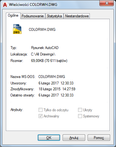

Wyświetla informacje tylko do odczytu dotyczące pliku rysunku, które są pobierane z systemu operacyjnego.
DWGWŁAŚCIWOŚCI (polecenie) Wyszukiwanie
Wyświetlane są następujące opcje.
Pokazuje ikonę i nazwę pliku.
Pokazuje rodzaj pliku, lokalizację, i rozmiar.
Wyświetla nazwę MS-DOS, datę utworzenia pliku oraz czas ostatniej modyfikacji i ostatniego użycia.
Pokazuje atrybuty systemowe pliku. Wartości te mogą być modyfikowane w Eksploratorze Windows.
Informuje, że plik jest tylko do odczytu; nie może zostać skasowany przypadkowo.
Informuje, że plik ten powinien zostać zarchiwizowany. Ustawienie to jest używane do określenia, dla których plików powinny być tworzone kopie zapasowe.
Oznacza, że dany plik jest plikiem ukrytym; nie można go zobaczyć, ani używać, chyba że znana jest jego nazwa.
Wskazuje, że plik jest plikiem systemowym. Rysunek nie może mieć ustawionego atrybutu System.
