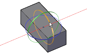

Po wybraniu obiektów i podobiektów, które chcesz obrócić, w środku zbioru wskazań jest wyświetlany metauchwyt 3D. Pole środkowe (uchwyt bazowy) metauchwytu określa punkt bazowy przesunięcia i tymczasowo zmienia położenie układu LUW podczas obracania zaznaczonych obiektów.
Obiekty można swobodnie obracać, przeciągając je poza metauchwyt. Można także określić oś, wokół której zostanie ograniczony obrót.
Aby zmienić środek obrotu, można zmienić położenie metauchwytu, stosując opcję Przenieś metauchwyt dostępną w menu skrótów.
Obrót można ograniczyć do określonej osi. Podczas przesuwania wskaźnika na ścieżkach obrotu metauchwytu Obrót 3D jest wyświetlana linia wektora odzwierciedlająca oś obrotu. Oś obrotu można określić, klikając ścieżkę obrotu wyświetlaną w kolorze żółtym.

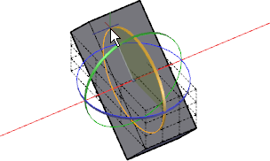

Podczas przeciągania wskaźnika zaznaczone obiekty i podobiekty będą obracane wokół punktu bazowego określonej osi. Podczas przesuwania w metauchwycie jest wyświetlany kąt obrotu względem położenia oryginalnego obiektu. Można kliknąć lub wpisać wartość, aby określić kąt obrotu.
