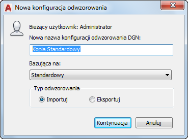

Konfiguruje odwzorowanie dla importu lub eksportu plików DGN.
DGNODWZOR (polecenie): Nowy
Wyświetlane są następujące opcje.
Wyświetla nazwę logowania użytkownika.
Określa nazwę nowej konfiguracji odwzorowania.
Ustawia konfigurację odwzorowania, która będzie używana jako podstawa dla nowej. Dla nowej konfiguracji odwzorowania można zmieniać jedynie właściwości inne niż właściwości początkowe.
Określa typ tworzonej konfiguracji odwzorowania.
Określa typ odwzorowania importu.
Określa typ odwzorowania eksportu.
Otwiera okno dialogowe Zmień konfigurację odwzorowania DGN. W zależności od wybranego typu odwzorowania (Import lub Eksport) jest otwierane odpowiednie okno dialogowe importu/eksportu.
