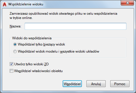

Umożliwia ustawienie opcji tworzenia widoku współdzielonego.
WSPÓŁDZIELWIDOK (polecenie) Wyszukiwanie
Wyświetlane są następujące opcje.
Nazwa widoku współdzielonego. Długość nazwy nie może przekraczać 255 znaków, może zawierać litery, cyfry, spacje i dowolne znaki specjalne nieużywane przez system operacyjny lub program do innych celów.
Publikuje reprezentację bieżącego obszaru lub całego rysunku, umożliwiając ich wyświetlanie w trybie online i udostępnianie. Ułatwia to komunikację i współpracę z partnerami bez konieczności współdzielenia źródłowych plików DWG.
Publikuje nieprzycięty zakres widoku obszaru modelu lub bieżącego układu.
Publikuje nieprzycięty zakres widoku obszaru modelu i wszystkich układów.
Ogranicza tworzenie widoków tylko do obiektów 2D.
Określa, czy właściwości obiektu są wyodrębniane. Gdy ta opcja jest zaznaczona, proces wyodrębniania zajmuje więcej czasu, ale w ten sposób można wybrać obiekty w przeglądarce zgodnie z ich skojarzonymi właściwościami.
Uruchamia proces w tle, aby wyodrębnić dane obiektu do wysłania do tymczasowego miejsca w chmurze na potrzeby wyświetlania i udostępniania.
