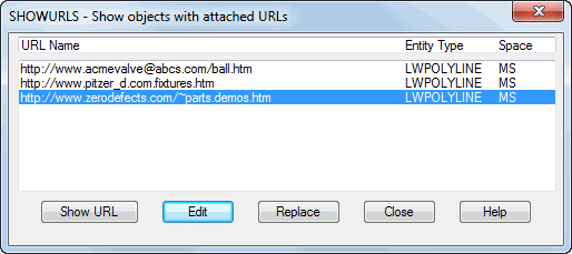

Wyświetla wszystkie dołączone adresy URL zawarte w rysunku i umożliwia ich edycję.
Wyszukiwanie
Wprowadź polecenie SHOWURLS, aby wyświetlić okno dialogowe Showurls (Pokaż adresy URL). Można kliknąć jeden adres URL, aby go wyświetlić, lub wybrać jeden lub więcej adresów URL, aby je zastąpić lub edytować.
Uwaga: Określony adres URL nie musi być aktualnie wyświetlany w obszarze rysunku. W razie potrzeby polecenie SHOWURLS powoduje przesunięcie widoku, aby uwzględnić obiekty lub obszar.
Opcje okna dialogowego
Show URL Tymczasowo ukrywa okno dialogowe Showurls (Pokaż adresy URL), aby wyświetlić obszar lub obiekty skojarzone z adresem URL.
Edit Umożliwia edycję dołączonego adresu URL. Typowe operacje edycji mogą być wykonywane na wielu wybranych adresach URL.
Replace Umożliwia edycję dołączonych adresów URL za pomocą okna dialogowego Znajdź i zamień.
