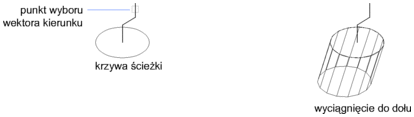

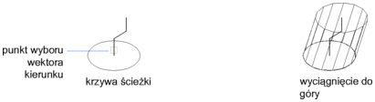

Określa linię lub otwartą polilinię definiującą kierunek przeciągania.
Uwzględniany jest tylko początkowy i końcowy punkt polilinii, a wierzchołki pośrednie są ignorowane. Wektor kierunkowy wskazuje kierunek i długość kształtu do wyciągnięcia. Koniec wybrany na polilinii lub linii określa kierunek wyciągnięcia. Oryginalna krzywa definiująca rysowana jest linią pogrubioną w celu poglądowego zilustrowania zasady, zgodnie z którą wektor kierunkowy decyduje o sposobie procesu tworzenia powierzchni walcowej.
