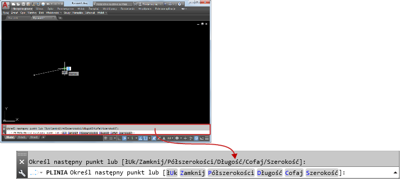

Zadokowane okno poleceń ma taką samą szerokość jak okno aplikacji. Jest wyświetlane w stałym miejscu powyżej lub poniżej obszaru rysunku.
Okno poleceń można uwolnić, klikając je dwukrotnie. W celu zadokowania należy je przeciągnąć do górnej lub dolnej krawędzi obszaru rysunku.

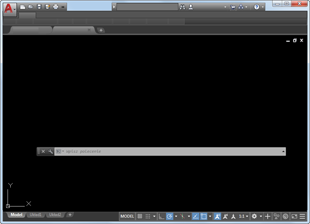

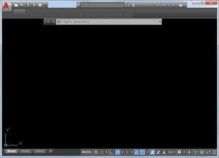

Jeśli okno polecenia nie jest zadokowane ani zakotwiczone, jest ono ruchome.
Ruchome okno poleceń można przesunąć w dowolne miejsce na ekranie, zmienić jego szerokość i wysokość, a także zwiększyć jego przezroczystość.
W przypadku przesunięcia okna aplikacji lub zmiany jego rozmiaru zakotwiczone okno poleceń zachowuje położenie względne.
Rozmiar okna poleceń można zmieniać. Przeciągnięcie paska podziału znajdującego się przy górnej lub dolnej krawędzi okna powoduje zmianę w pionie. W celu zmiany rozmiaru w poziomie należy odpowiednio przeciągnąć prawą lub lewą krawędź.
