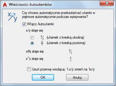

Ustawia domyślnie automatyczne przedstawianie znaków w postaci ułamków.
WTEKST (polecenie) Wyszukiwanie :
Wyświetlane są następujące opcje.
Automatycznie ustawia piętrowo znaki numeryczne wpisane przed i za znakami daszka, ukośnika lub krzyżyka. Na przykład jeśli wpiszesz 1#3, a następnie prawidłowy znak specjalny lub spację, tekst zostanie automatycznie przekształcony w ułamek ukośny.
Konwertuje ukośnik (/) na ułamek ukośny, gdy opcja Autoułamki jest włączona.
Konwertuje ukośnik (/) na ułamek poziomy, gdy opcja Autoułamki jest wyłączona.
Usuwa puste miejsca między liczbą całkowita a ułamkiem.
