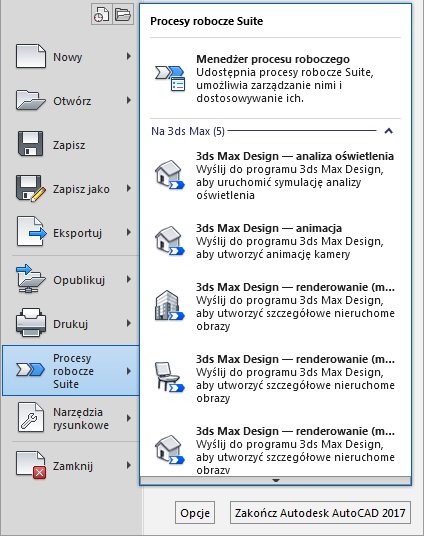

(Tylko w programach AutoCAD Suite) Określa, kopiuje lub usuwa proces roboczy, który przygotuje ustawienia rysunku do otwarcia w programie Autodesk Showcase lub w programie Autodesk 3ds Max.
PROCESROBOCZY
Menedżer procesu roboczego wyświetla listę procesów roboczych, które przekształcają ustawienia programu AutoCAD do użycia w programach Showcase lub 3ds Max. W tym oknie można także uzyskać dostęp do ustawień procesu roboczego, skopiować procesy robocze lub usunąć niestandardowy proces roboczy.
Wyświetlane są następujące opcje.
