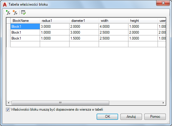

Wartości dla parametrów i właściwości w definicji bloku można zdefiniować i obsługiwać za pośrednictwem tabeli Właściwości bloku.
W oknie dialogowym Tabela właściwości bloku nagłówki kolumn definiują parametry, zaś wiersze określają wartości zestawu właściwości. Wybrane odniesienie do bloku może mieć ustawione zdefiniowane wartości. Każda definicja bloku może mieć jedną tabelę.
Tabela może zawierać dowolne z następujących parametrów i właściwości:
Zestaw właściwości dla odniesień do bloku można zawęzić do wartości zdefiniowanych w poszczególnych wierszach. Można również zmienić pojedyncze właściwości odniesienia, aby użyć różnych wartości.
