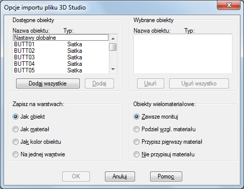

3DSWE (polecenie) Wyszukiwanie
Wyświetla listę dostępnych i wybranych obiektów 3D, zapisuje obiekty 3D na warstwach i obsługuje obiekty, które używają wielu materiałów.
Wyświetlane są następujące opcje.
Wyświetla nazwy wszystkich obiektów znajdujących się w określonym pliku programu 3D Studio (3DS). Możesz wybrać maksymalnie 70 obiektów.
Wyświetla typ i nazwę przypisaną do każdego obiektu.
Dodaje wszystkie obiekty z listy Dostępne obiekty do listy Wybrane obiekty.
Dodaje obiekty aktualnie wybrane na liście Dostępne obiekty do listy Wybrane obiekty.
Wyświetla obiekty 3D wybrane do zaimportowania.
Usuwa obiekty zaznaczone na liście Wybrane obiekty i przesuwa je na listę Dostępne obiekty.
Usuwa wszystkie obiekty z listy Wybrane obiekty i przesuwa je na listę Dostępne obiekty.
Steruje sposobem przypisywania obiektów 3D do warstw rysunku.
Tworzy warstwę dla każdego obiektu z pliku programu 3D Studio i umieszcza obiekt na tej warstwie. Nazwa warstwy jest taka sama jak nazwa obiektu.
Tworzy warstwę dla każdego materiału z pliku programu 3D Studio i umieszcza na niej obiekty, do których przypisany jest ten materiał. Nazwa warstwy jest taka sama jak nazwa materiału.
Tworzy warstwę dla każdego koloru obiektu z pliku programu 3D Studio. Każdy obiekt 3D jest umieszczany na warstwie odpowiadającej kolorowi obiektu. Nazwą warstwy jest KOLORnn, gdzie nn oznacza indeks koloru obiektu pochodzący z pliku programu 3D Studio. Jeśli plik programu 3D Studio zawiera obiekty bez koloru, są one umieszczane na warstwie o nazwie BRAKKOLORU.
Tworzy pojedynczą warstwę o nazwie WARSTWAAV i umieszcza wszystkie obiekty na tej warstwie.
Gdy aplikacja napotka obiekt 3D z przypisanymi wieloma materiałami, to określi sposób obsługi przypisania.
