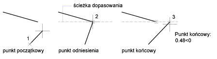

Na poniższej ilustracji włączony został tryb lokalizacji Koniec. Aby rozpocząć rysowanie linii, należy kliknąć jej punkt początkowy (1), przesunąć kursor na koniec innej linii (2), aby go zaznaczyć, a następnie przesunąć kursor wzdłuż poziomej ścieżki wyrównania, aby wskazać punkt końcowy rysowanej linii (3).
