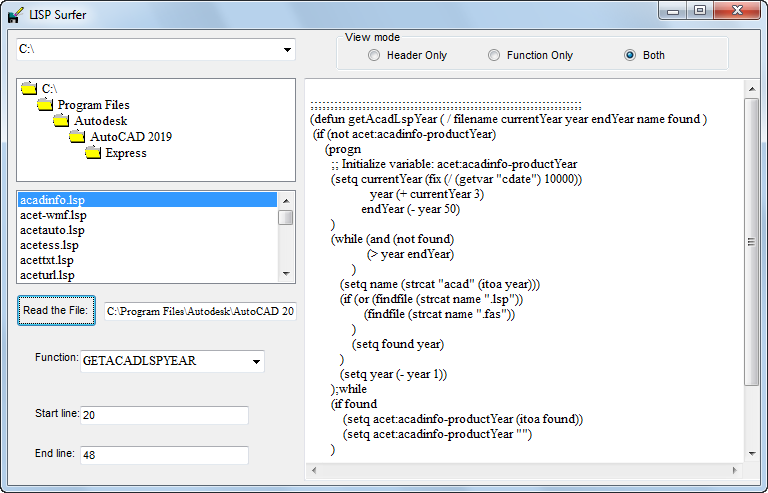

Wprowadź polecenie LSPSURF, aby spowodować wyświetlenie okna dialogowego LISP Surfer:

Opcje okna dialogowego
Read the file Czyta w wybranym pliku AutoLISP
Function Umożliwia wybranie funkcji do wyświetlenia
Start line Wyświetla numer linii pierwszej linii funkcji
End line Wyświetla numer linii ostatniej linii funkcji
Header Only Wyświetlany jest tylko nagłówek funkcji
Function Only Wyświetlany jest tylko kod funkcji
Both Wyświetlane są zarówno nagłówek, jak i kod funkcji
