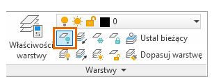

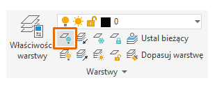

Oprócz Menedżera właściwości warstw narzędzia warstw są dostępne na panelu Warstwy na karcie Narzędzia główne na wstążce.
Na przykład przycisk Wyłącz powoduje wyłączenie warstw wszystkich wybranych obiektów.

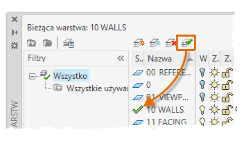

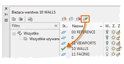

Wszystkie nowe obiekty są rysowane na warstwie bieżącej. Zielony znacznik wyboru w Menedżerze właściwości warstw wskazuje warstwę bieżącą.

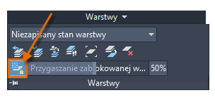

Aby zapobiec niezamierzonemu modyfikowaniu obiektów znajdujących się na wybranych warstwach, można je zablokować. Obiekty na zablokowanych warstwach są domyślnie przygaszone, a po umieszczeniu kursora na obiekcie znajdującym się na zablokowanej warstwie wyświetlana jest niewielka ikona kłódki.

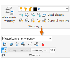

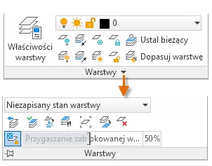

Można ustawić poziom przygaszania zablokowanych warstw lub ukrywać je. Wyszukiwanie
Funkcja przygaszania zablokowanych warstw pozwala ograniczyć wizualną złożoność rysunku i jednocześnie zachować odniesienia wizualne i możliwości lokalizacji względem obiektu.
W tym przykładzie ustawiono poziomy przygaszania na 90%, 50% i 25%.
Jest kilka kwestii, które należy mieć na uwadze podczas pracy z zablokowanymi warstwami:

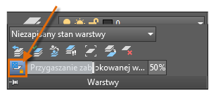

Można również ukryć obiekty na zablokowanych warstwach, zamiast je przygaszać.
Jest to szybka metoda ustawienia przygaszenia na 0% i powrotu do poprzedniego poziomu. Jeśli nie korzystasz z wstążki, użyj polecenia WARIZO.
