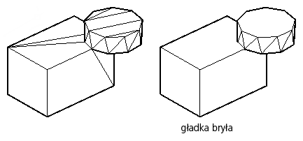

Należy usunąć nadmiarowe powierzchnie, krawędzie i wierzchołki bryły 3D i sprawdzić, czy jest ona prawidłowa.
Można usunąć nadmiarowe krawędzie lub wierzchołki współdzielące tę samą definicję powierzchni lub wierzchołka. Podczas tej operacji scalane są powierzchnie przylegające oraz usuwane są wszystkie nadmiarowe i nieużywane krawędzie.
