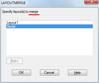

Łączy określone układy w jeden układ.
Określ układy źródłowe, które mają zostać scalone:

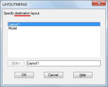

Określ układ docelowy, w którym chcesz je połączyć, lub podaj nazwę dla nowego układu:
Dostępna jest również wersja dla wiersza polecenia: -LAYOUTMERGE. Te monity są wyświetlane w następujący sposób:
Specify layout(s) to merge or [?]: układ1,układ2 Wprowadź nazwy układów i/lub symbole wieloznaczne, oddzielone przecinkami
Specify destination layout or [?] <Model>: Określ nazwę istniejącego układu lub wprowadź nową nazwę, aby utworzyć nowy układ
Delete unused layouts? <Y>:
Każdy scalony układ będzie miał odpowiadający mu zapisany widok w docelowym układzie i zostanie oznaczony prostokątem i identyfikatorem tekstu na warstwie DEFPOINTS.
