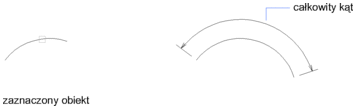

Ustala długość wybranego obiektu przez podanie wartości bezwzględnej długości od określonego końca. Opcja Całkowita ustala całkowity kąt wybranego łuku przez określenie kąta rozwarcia łuku.
