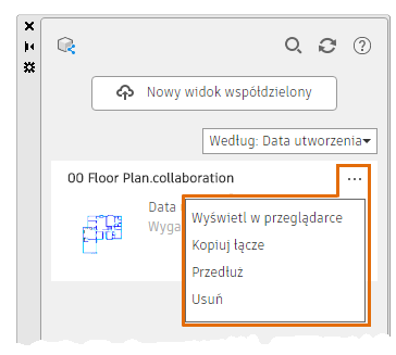

Paleta Widoki współdzielone umożliwia wyświetlanie współdzielonych widoków rysunku oraz zamieszczanie komentarzy i odpowiadanie na komentarze współpracowników i klientów za pomocą konta w usłudze Autodesk Web & Mobile.
Wyświetlane są następujące opcje.
Od lewej do prawej przyciski działają w następujący sposób:
Otwiera przeglądarkę internetową na stronie Autodesk Viewer.
Znajduje podany widok współdzielony.
Aktualizuje listę widoków współdzielonych.
Otwiera część systemu Pomocy dotyczącą tego tematu.
Rozpoczyna proces tworzenia nowego widoku współdzielonego. Wyświetla okno dialogowe Udostępnij widok zawierające kilka opcji. Następnie dane są wyodrębniane z rysunku w celu utworzenia widoku, widok jest tymczasowo publikowany na koncie użytkownika w usłudze Autodesk Web & Mobile, a system generuje łącze do tej lokalizacji, które możesz udostępniać innym osobom.
Każdy widok współdzielony zawiera obraz miniatury i podstawowe informacje.
Wyświetla widoki współdzielone w określonej kolejności: według daty utworzenia, tytułu lub daty ważności.
Po kliknięciu obraz miniatury na liście widoków współdzielonych zostanie rozwinięty i pojawią się opcje umożliwiające dodanie komentarza, udzielenie odpowiedzi na komentarz lub oznaczenie komentarza jako rozwiązanego. Kliknięcie rozwiniętego obrazu miniatury powoduje otwarcie przeglądarki i wyświetlenie widoku współdzielonego w witrynie Autodesk Viewer. Po kliknięciu przycisku Wstecz ponownie pojawia się widok listy.
Za pomocą opcji w menu Więcej można zarządzać widokami współdzielonymi.
