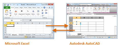

Łącze danych to informacje zawarte w pliku rysunku programu AutoCAD ustalające połączenie z zewnętrznym źródłem informacji, w szczególności plikiem programu Microsoft Excel lub plikiem wyodrębniania danych (.dxe).
Komórki w tabeli mogą być połączone z danymi w określonych komórkach arkusza kalkulacyjnego programu Microsoft Excel. Można określić, czy połączenie jest jednokierunkowe, czy dwukierunkowe i gdzie są wykonywane obliczenia.
