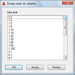

Dodaje nową skalę do wybranego obiektu opisowego.
Wyświetlana jest następująca opcja.
Wyświetla listę skal, które można dodać do wybranego obiektu opisowego.
Aby wybrać więcej niż jedną skalę, należy przytrzymać klawisz SHIFT lub CTRL podczas ich zaznaczania.
Aby dodać do listy skale niestandardowe, należy użyć polecenia EDLISTYSKAL.
