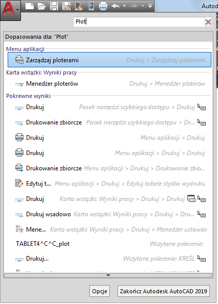

Oto przykład wyszukiwania dla polecenia KREŚL.
