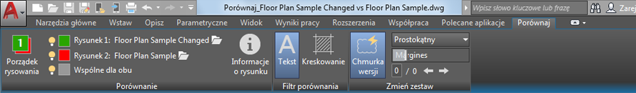

Wyświetla różne opcje dotyczące pracy z rysunkiem powstałym w wyniku porównania.
Wyświetlane są następujące opcje.
Po wybraniu dwóch plików rysunków do porównania i kliknięciu przycisku Porównaj na wstążce zostanie wyświetlona karta kontekstowa Porównaj.
Steruje kolejnością wyświetlania obiektów nachodzących na siebie na rysunku będącym wynikiem porównania.
Zawiera nazwę pierwszego pliku DWG.
Zawiera nazwę drugiego pliku DWG.
Wyświetla informacje o porównywanych plikach rysunków. Informacje można wstawić do rysunku lub skopiować do schowka systemu Windows.
Określa, czy przy porównywaniu rysunków mają być uwzględniane obiekty tekstowe.
Określa, czy obiekty kreskowania mają być uwzględniane przy porównywaniu rysunków.
Wyświetla chmurkę wersji wokół każdego zestawu zmian na wynikowym rysunku porównania. Zestawy zmian pozostają takie same niezależnie od tego, czy są wyświetlane chmurki wersji.
Tworzy pojedynczą prostokątną chmurkę wersji wokół każdego zestawu zmian w celu przedstawienia zmian.
