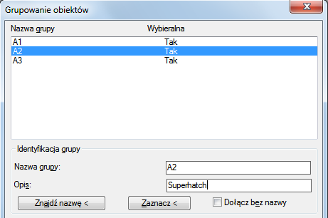

Obiekty superkreskowania są sklejone ze sobą przy użyciu nienazwanych grup. W związku z tym nie są zespolone. Aby zmodyfikować pojedynczy obiekt będący częścią superkreskowania, można użyć polecenia GRUPA, aby wyłączyć wybieranie grupy w następujący sposób:
1) Uruchom polecenie GRUPA.
Polecenie: grupa

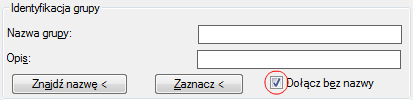

2) Sprawdź, czy zaznaczone jest pole wyboru Include Unnamed (Włącz nienazwane).
3) Wybierz grupę. Zwróć uwagę, że w polu opisu grup utworzonych poleceniem SUPERHATCH wyświetlany jest napis „superhatch” (superkreskowanie).
4) Kliknij opcję Selectable (Wybieralna).
5) Kliknij przycisk OK.
Poszczególne obiekty mogą być teraz modyfikowane oddzielnie.
