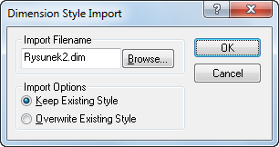

Opcje okna dialogowego
Wyświetlane są następujące opcje:
Import Filename Określa plik tekstowy ASCII do zaimportowania. Domyślnie plik ma rozszerzenie DIM i musi być w formacie generowanym przez narzędzie DIMEX z pakietu Express Tools. Wszystkie style wymiarowania w wybranym pliku są importowane do bieżącego rysunku. Style tekstu również są importowane.
Import Options Obejmują opcję Keep the Existing Style zachowującą styl wymiarowania w bieżącym rysunku i opcję Overwrite Existing Style nadpisującą style w bieżącym rysunku. Opcja Keep the Existing Style ignoruje podobnie nazwany importowany styl; opcja Overwrite Existing Style używa podobnie nazwanego importowanego stylu.
