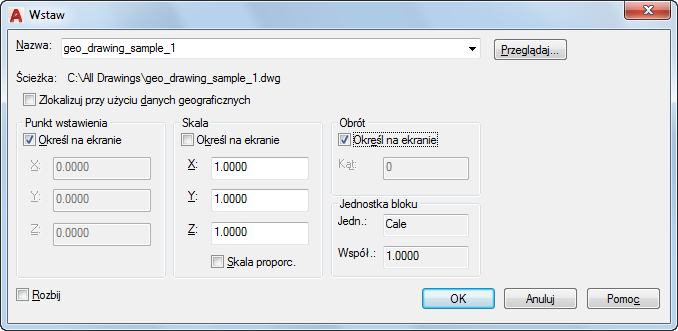

Określa nazwę i położenie bloku lub rysunku do wstawienia.
WSTAW (polecenie) Wyszukiwanie
Położenie wstawionego bloku zależy od orientacji układu LUW.
Określa nazwę bloku do wstawienia lub nazwę pliku do wstawienia jak blok.
Otwiera okno dialogowe Wybierz plik rysunku (okno dialogowe standardowego wyboru pliku), gdzie można wybrać blok lub plik rysunku do wstawienia.
Określa ścieżkę do bloku.
Umożliwia wstawienie rysunku, korzystając z danych geograficznych jako odniesienia.
Określa, czy bieżący i dołączony rysunek zawiera dane geograficzne. Ta opcja jest dostępna tylko, jeśli oba rysunki zawierają dane geograficzne.
Wyświetla opis, który został zapisany z blokiem.
Wyświetla podgląd określonego bloku do wstawienia. Ikona błyskawicy wyświetlana w prawym dolnym narożniku podglądu wskazuje, że blok jest dynamiczny. Ikona
oznacza, że blok jest opisowy.
Określa punkt wstawienia bloku.
Określa punkt wstawienia bloku przy użyciu urządzenia do wskazywania.
Umożliwia ręczne wprowadzenie wartości współrzędnych X, Y i Zdla punktu wstawienia bloku.
Ustawia wartość współrzędnejX.
Ustawia wartość współrzędnejY.
Ustawia wartość współrzędnejZ.
Określa skalę dla wstawionego bloku. Podanie ujemnych wartości dla współczynników skali dla osi X, Y i Z powoduje wstawienie lustrzanego obrazu bloku.
Określa skalę bloku przy użyciu urządzenia do wskazywania.
Umożliwia ręczne wprowadzenie współczynnika skali dla bloku.
Ustawia współczynnik skali X.
Ustawia współczynnik skali Y.
Ustawia współczynnik skali Z.
Określa pojedynczą wartość skali dla współrzędnych X, Y i Z.
Określa kąt obrotu dla wstawionego bloku w bieżącym układzie LUW.
Określa kąt obrotu bloku przy użyciu urządzenia do wskazywania.
Umożliwia ręczne wprowadzenia kąta obrotu dla bloku.
Ustawia kąt obrotu dla wstawionego bloku.
Wyświetla informacje o jednostkach bloku.
Określa wartość zmiennej INSUNITS dla wstawianego bloku.
Wyświetla współczynnik skali jednostek obliczony na podstawie wartości zmiennej INSUNITS bloku oraz jednostek rysunku.
Rozbija blok i wstawia pojedyncze fragmenty bloku. Kiedy wybrano polecenie Rozbij, można wybrać jedynie jednorodny współczynnik skali.
Obiekty składowe bloku narysowane na warstwie 0 pozostają na tej warstwie. Obiekty o kolorze JAKBLOK są białe. Obiekty o rodzaju linii JAKBLOK mają rodzaj linii CONTINUOUS.
