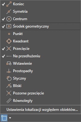

Tryby lokalizacji względem obiektu służą do dokładnego określania lokalizacji na obiektach za każdym razem, gdy w trakcie polecenia jest wyświetlany monit o określenie punktu.
Korzystając z lokalizacji względem obiektu, można na przykład narysować linię ze środka okręgu do punktu symetrii innej linii.
Można określić tryb lokalizacji za każdym razem, gdy wyświetlany jest monit o punkt. Domyślnie znacznik i etykieta narzędzi są wyświetlane, kiedy przesuwasz kursor nad punktem lokalizacji na obiekcie. Ta funkcja, nazywana AutoSnap ™ , potwierdza w sposób graficzny, które tryby lokalizacji są włączone.
Aby określić lokalizację względem obiektu w odpowiedzi na monit o punkt, można wykonać jedną z następujących czynności:
Gdy tryb lokalizacji obiektu jest określany w odpowiedzi na monit o punkt, tryb lokalizacji obiektu obowiązuje tylko dla punktu, który będzie określany jako następny. Tryby lokalizacji działają tylko w przypadku, gdy wyświetlany jest monit o punkt.
Aby stale używać jednego lub kilku trybów lokalizacji, można włączyć stałe tryby lokalizacji, które pozostają ustalone przez wszystkie następne polecenia. Na przykład można ustawić punkt końcowy, punkt środkowy i środek jako stałe tryby lokalizacji.
