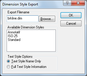

Opcje okna dialogowego
Wyświetlane są następujące opcje:
Export Filename Tworzy i otwiera plik tekstowy ASCII z rozszerzeniem DIM. Podaj nazwę pliku lub wybierz opcję Przeglądaj, aby znaleźć plik.
Available Dimension Styles Wybiera style wymiarowania do zapisu w pliku ASCII. Są wyświetlane bieżące style wymiarowania. Każdy wybrany styl jest zapisywany w pliku wskazanym w grupie Nazwa pliku.
Text Style Options Zapisuje albo pełne informacje o stylu tekstu dotyczące wymiaru lub tylko nazwę stylu tekstu w pliku ASCII.
