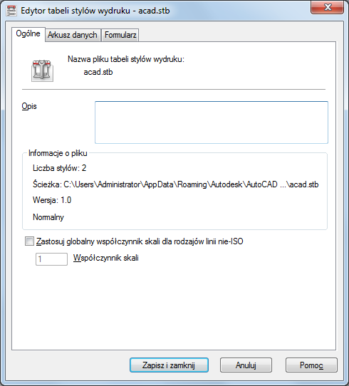

Wyświetlane są następujące opcje.
Wyświetla nazwę pliku edytowanej tabeli stylów wydruku.
Podaje opis tabeli stylów wydruku.
Wyświetla informacje o edytowanej tabeli stylów wydruku: liczbę stylów wydruku, ścieżkę dostępu oraz numer wersji Edytora tabeli stylów wydruku.
Skaluje wszystkie rodzaje linii i wypełnień odmienne od standardu ISO w stylach wydruku obiektów kontrolowanych przez bieżącą tabelę stylów wydruku.
Określa wartość skalowania rodzajów linii i wypełnień innych niż ISO.
