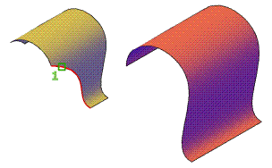

Umożliwia zastąpienie obszarów powierzchni usuniętych poleceniem PRZYTPOW.
Jeśli przycięta krawędź zależy od innej krawędzi powierzchni, która również została przycięta, pełne przywrócenie przyciętego obszaru może nie być możliwe.
Wyświetlane są następujące monity.
Wybierz krawędzie przyciętych obszarów do zastąpienia albo wprowadź P, aby cofnąć ucięcie powierzchni.
Wybierz powierzchnię, dla której chcesz zastąpić wszystkie przycięte obszary.
