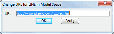

Po wybraniu obiektu z dołączonym adresem URL zostanie wyświetlone następujące okno dialogowe:
