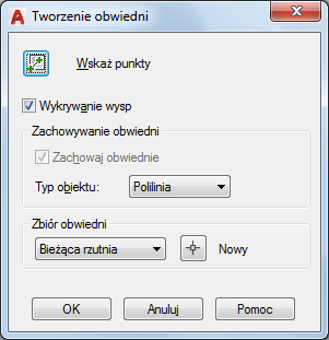

Określa obwiednie z istniejących obiektów, które formują obszar zamknięty wokół określonego punktu.
Umożliwia określenie, czy polecenie OBWIEDNIA ma wykrywać wewnętrzne obwiednie zamknięte zwane wyspami.
Steruje typem nowych obiektów obwiedni. OBWIEDNIA tworzy obwiednie jako regiony lub polilinie.
Definiuje zbiór obiektów analizowanych przez polecenie OBWIEDNIA podczas tworzenia obwiedni z określonego punktu.
Definiuje zbiór obwiedni z wszystkich obiektów widocznych w bieżącej rzutni. Wybranie tej opcji powoduje pominięcie wszelkich bieżących zbiorów obwiedni.
Wyświetla monit pozwalający wybrać obiekty, które zdefiniują zbiór obwiedni. Polecenie OBWIEDNIA uwzględnia tylko te obiekty, które mogą zostać użyte do utworzenia regionu lub zamkniętej polilinii, jeżeli tworzy ona nowy zbiór obwiedni.
Aby uzyskać więcej informacji na temat opcji w tym oknie dialogowym, zobacz opis polecenia KRESKUJ.
