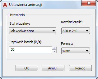

Określa ustawienia dotyczące nagrywania animacji przedstawiającej nawigację 3D.
OPCJE (polecenie) Wyszukiwanie :
Wyświetlane są następujące opcje.
Określa ustawienia pliku animacji.
Wyświetla listę stylów wizualnych i standardów renderowania, które można zastosować do pliku animacji.
Wyświetla listę rozdzielczości. Wartość domyślna wynosi 320 x 240.
Wprowadza szybkość klatek (w sekundach). Prawidłowe wartości należą do przedziału od 1 do 60. Wartość domyślna wynosi 30.
Określa listę formatów wyjściowych animacji. Dostępne formaty to AVI, MPG, WMV i MOV.
