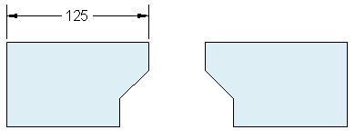

Utwórz rysunek w rzeczywistym rozmiarze zgodnym z jednostkami rysunku, których chcesz użyć. Na przykład obiekty pokazane poniżej mogą reprezentować dwa budynki, z których każdy ma długość 125 stóp, albo przekrój części mechanicznej, mierzony w milimetrach.
