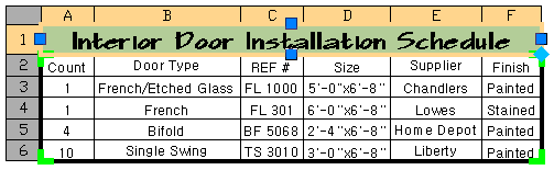

Jeśli tabela jest już zdefiniowana zgodnie ze stylem tabeli, to jej tytuł i komórki nagłówkowe zawierają już teksty, a tabela jest sformatowana. Korzystanie z istniejących tabel eliminuje konieczność powtarzania operacji formatowania oraz zapewnia standardowy wygląd i sposób tworzenia tabel.
Niezależnie od tego, czy użyto stylu tabeli czy tabeli o odpowiednim stylu, wyodrębnione dane będą wstawiane między wierszami tytułu, nagłówka i stopki (o ile istnieją w tabeli).
Pogrubiona linia wokół komórek wskazuje obwiednię komórek zawierających wyodrębnione dane.
Przed zakończeniem wyodrębniania można obejrzeć efekty formatowania w osobnym oknie podglądu.
