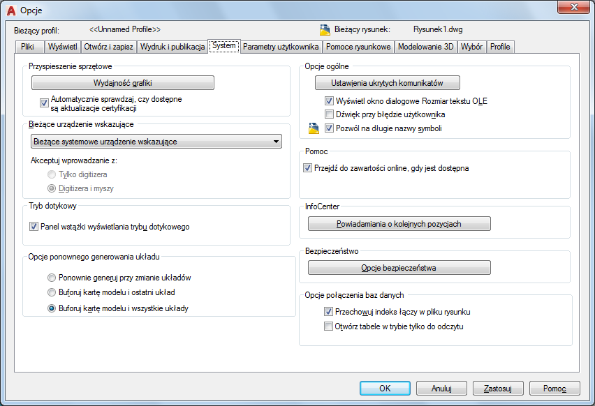

Steruje ustawieniami systemowymi.
OPCJE (polecenie) Wyszukiwanie
Niektóre opcje pokazane powyżej nie są dostępne w programie AutoCAD LT.
Wyświetlane są następujące opcje.
Steruje ustawieniami związanymi z konfiguracją systemu wyświetlania grafiki. Ustawienia i ich nazwy różnią się w zależności od produktu.
Wyświetla okno dialogowe regulacji wydajności grafiki.
Steruje opcjami pracy urządzenia wskazującego.
Wyświetla listę dostępnych sterowników urządzenia wskazującego.
Określ, czy program akceptuje wprowadzanie danych za pomocą myszy i digitizera czy ignoruje mysz przy ustawionym digitizerze.
Zmienia nazwę użytkownika na podstawie informacji logowania systemu Windows.
Ta nazwa jest wstawiana, jeśli używany jest znacznik godziny i daty (REVDATE), i jest pomocna, gdy nad jednym rysunkiem pracuje kilka osób. (Niedostępne w programie AutoCAD)
Wyświetla panel z przyciskiem anulującym takie operacje panelu dotykowego, jak powiększanie i wyświetlanie nowego fragmentu. (zmienna systemowa TOUCHMODE)
Określa sposób aktualizacji listy wyświetlania na karcie Model i kartach układów.
Dla każdej karty lista wyświetlania jest aktualizowana albo przez ponowną generację podczas przełączania się do tej karty, albo przez jej zapisanie w pamięci i ponowne generowanie tylko zmodyfikowanych obiektów, gdy przechodzi się do tej karty. Zmiana tych ustawień może poprawić wydajność. (zmienna systemowa LAYOUTREGENCTL)
Ponownie generuje rysunek podczas przełączania się między kartami.
Przy przełączeniu na kartę Model i ostatni układ zapisuje listę wyświetlania i pomija ponowną generację przy przełączaniu między tymi dwoma kartami.
Dla wszystkich pozostałych układów ponowne generacje wciąż są wykonywane przy przełączaniu.
Ponownie generuje rysunek za pierwszym razem przy przełączeniu do danej karty.
Dla pozostałej części sesji rysunkowej lista wyświetlania jest zapisana w pamięci i ponowne generacje są pomijane przy przełączaniu do tych kart.
Steruje wyświetlaniem poprzednio ukrytych komunikatów.
Wyświetla okno dialogowe Ustawienia ukrytego komunikatu.
Wyświetla okno dialogowe Rozmiar tekstu OLE, gdy obiekty OLE są wstawione do rysunku.
Nieprawidłowe wprowadzenie powoduje wygenerowanie dźwięku ostrzegawczego.
Ustala parametry dla nazw obiektów posiadających nazwy (takich jak rodzaje linii i warstwy), przechowywanych w tabelach symboli.
(EXTNAMES — zmienna systemowa)
Umożliwia określenie, czy informacje w pomocy pochodzą ze źródeł internetowych czy ze źródła lokalnego. Wersja internetowa jest najbardziej aktualna.
Umożliwia określenie, czy dostęp do zasobów Pomocy ma być uzyskiwany przez stronę WWW Autodesk czy z lokalnie zainstalowanych plików.
W pomocy online dostępne są najnowsze informacje i inne zasoby.
Określa zawartość, częstotliwość i czas trwania powiadomień o kolejnych pozycjach w prawym górnym rogu okna aplikacji.
Wyświetla okno dialogowe Ustawienia panelu InfoCenter.
Udostępnia opcje określające sposób wczytywania plików zawierających plik wykonywalny. (Niedostępne lub zbędne w programie AutoCAD LT)
Powoduje wyświetlenie okna dialogowego Opcje bezpieczeństwa.
Steruje opcjami związanymi z połączeniami baz danych. (Niedostępne w programie AutoCAD LT).
Przechowuje indeks bazy danych w pliku rysunku.
Ta opcja zwiększa wydajność podczas operacji Wybierz połączenie. Opcję można wyłączyć, aby zmniejszyć rozmiar pliku rysunku i usprawnić proces otwierania rysunków z informacjami z bazy danych.
Określa, czy tabele bazy danych będą otwierane na rysunku w trybie tylko do odczytu.
