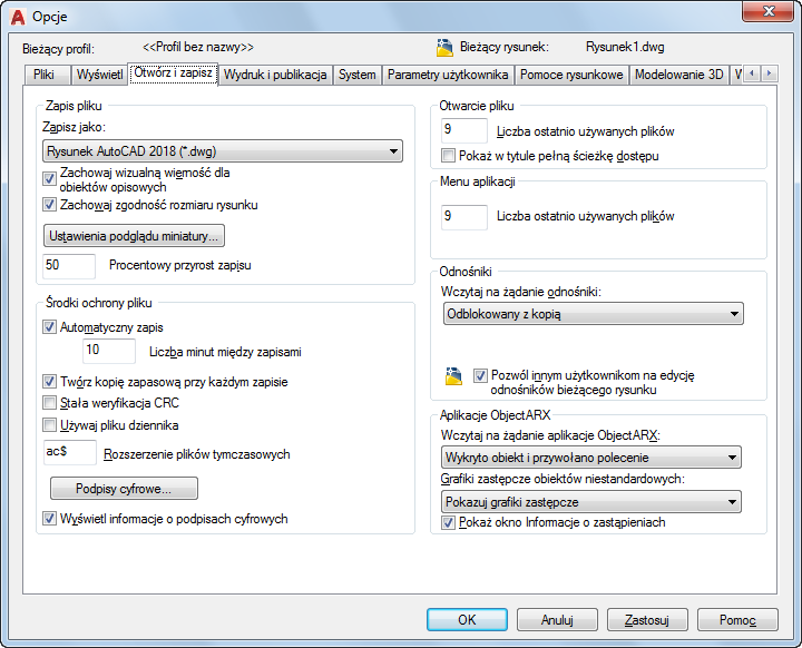

OPCJE (polecenie) Wyszukiwanie
Niektóre opcje pokazane powyżej nie są dostępne w programie AutoCAD LT.
Wyświetlane są następujące opcje.
Steruje ustawieniami związanymi z zapisywaniem pliku.
Wyświetla poprawne formaty plików używane podczas zapisywania pliku za pomocą poleceń ZAPISZ, NZAPISZ, SZAPISZ i PISZBLOK. Wybrany w tej opcji format pliku jest domyślnym formatem zapisu rysunków.
Określa, czy rysunek ma być zapisywany z dokładnością wizualną.
(SAVEFIDELITY — zmienna systemowa)
Obiekty opisowe mogą mieć wiele odwzorowań skali. Obiekty opisowe są rozbijane, a reprezentacje skali zapisywane w osobnych warstwach, których nazwy są tworzone przez dopisanie numeru do nazwy oryginalnej warstwy.
Określa granicę rozmiaru obsługiwanych wielkich obiektów podczas otwierania i zapisywania rysunków.
(LARGEOBJECTSUPPORT — zmienna systemowa)
Wyświetla okno dialogowe Ustawienia miniaturki podglądu, które określa, czy miniatury podglądu są aktualizowane przy zapisywaniu rysunku.
Ustawia procent potencjalnie straconej przestrzeni w pliku rysunku. Pełny zapis eliminuje straty przestrzeni. Zapis przyrostowy jest szybszy, lecz zwiększa rozmiary rysunku.
(ISAVEPERCENT — zmienna systemowa)
Po ustawieniu tego parametru na 0 każdy zapis będzie pełnym zapisem. Optymalną wydajność zapewnia wartość 50. W przypadku problemów z miejscem na dysku twardym należy zmniejszyć tę wartość do 25. Poniżej wartości 20 wydajność poleceń ZAPISZ i NZAPISZ znacznie spada.
Chroni przed utratą danych i pomaga w wykrywaniu błędów.
Zapisuje automatycznie rysunek w określonych odstępach czasu. Położenie wszystkich plików automatycznego zapisu można określić, używając zmiennej systemowej SAVEFILEPATH. Zmienna SAVEFILE (tylko do odczytu) przechowuje nazwę pliku automatycznego zapisu.
Liczba minut między zapisami: Jeśli opcja Automatyczny zapis jest włączona, określa częstotliwość zapisywania rysunku.
(SAVETIME — zmienna systemowa)
Zwiększa szybkość zapisów przyrostowych, szczególnie w przypadku większych rysunków.
(ISAVEBAK — zmienna systemowa)
Aby uzyskać informacje na temat korzystania z plików kopii zapasowej, zobacz Tworzenie i przywracanie plików kopii zapasowej.
Niedostępne w programie AutoCAD LT
Określa, czy obliczanie sumy kontrolnej (CRC) powinno być przeprowadzane przy każdym wczytywaniu obiektu do rysunku. CRC jest mechanizmem wykrywania błędów. Jeżeli rysunki są uszkodzone i można podejrzewać istnienie problemu sprzętowego lub błędu programu, należy włączyć tę opcję.
Zapisuje zawartość okna tekstowego w pliku dziennika. (LOGFILEMODE — zmienna systemowa, zobacz także LOGFILEPATH i LOGFILENAME)
Określa niepowtarzalne rozszerzenie dla tymczasowo zapisanych plików. Domyślne rozszerzenie to .ac$.
Udostępnia opcje dodawania podpisu cyfrowego do rysunku podczas zapisywania.
Prezentuje dane podpisu cyfrowego przy otwieraniu pliku z poprawnym podpisem cyfrowym. (zmienna systemowa SIGWARN)
Steruje ustawieniami, które odnoszą się do ostatnio używanych i otwieranych plików.
Steruje liczbą ostatnio używanych plików wymienianych w menu Plik, co umożliwia szybki dostęp do tych plików. Dopuszczalne wartości to liczby z zakresu od 0 do 9.
Wyświetla pełną ścieżkę dostępu do aktywnego rysunku na pasku tytułu okna rysunku lub na pasku tytułu programu, gdy rysunek jest zmaksymalizowany.
Umożliwia określenie liczby ostatnio używanych plików wyświetlanych w szybkim menu aplikacji Najnowsze dokumenty. Dopuszczalne wartości to liczby z zakresu od 0 do 50.
Steruje ustawieniami związanymi z edycją i wczytywaniem odnośników.
Włącza i wyłącza wczytywanie odnośników na żądanie oraz określa, czy odnośnik otwiera rysunek, do którego się odnosi, czy kopię.
(XLOADCTL — zmienna systemowa)
Określa, czy bieżący rysunek może być lokalnie edytowany, gdy odwołuje się do niego inny rysunek.
(XEDIT — zmienna systemowa)
Steruje ustawieniami, które mają związek z aplikacjami ARX (AutoCAD Runtime Extension) i grafiką proxy.
Ustala, czy i kiedy wczytywane są na żądanie pewne aplikacje.
(DEMANDLOAD — zmienna systemowa)
Steruje wyświetlaniem obiektów zastępczych na rysunku.
(PROXYSHOW — zmienna systemowa)
Wyświetla ostrzeżenie podczas tworzenia obiektów zastępczych.
(PROXYNOTICE — zmienna systemowa)
