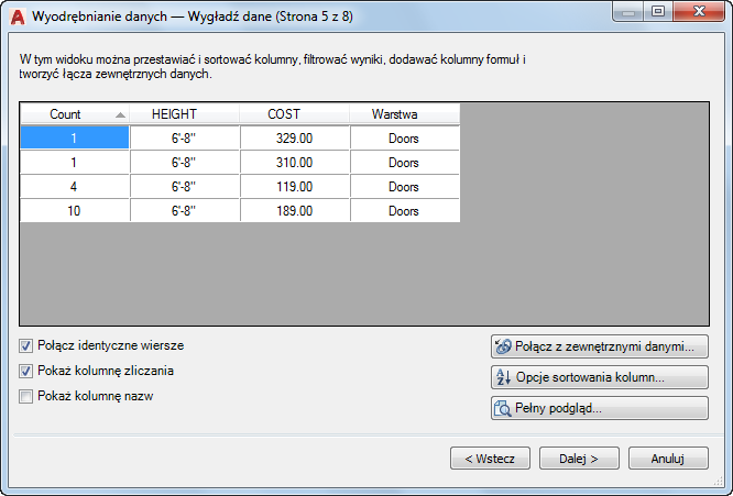

Po wybraniu właściwości drzwi wyodrębnione dane będą wyświetlane w kolumnach w kreatorze. Informacje można zorganizować i sprecyzować w tych kolumnach, a następnie je sformatować, określając styl tabeli lub używając istniejącej tabeli jako szablonu.

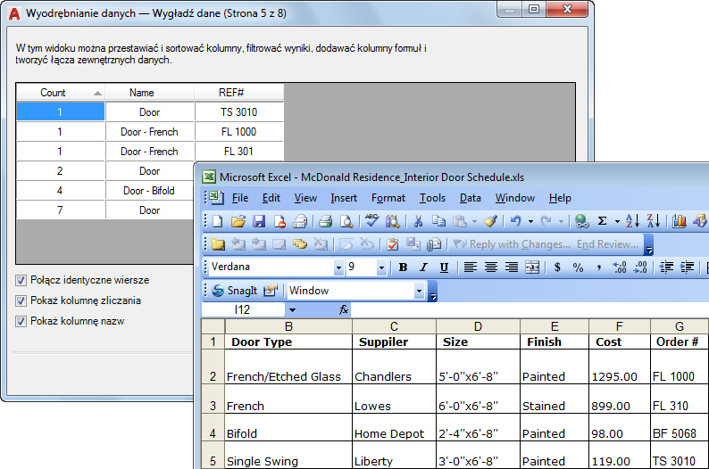

Informacje zapisane w arkuszu programu Excel mogą być powiązane i połączone z wyodrębnionymi danymi rysunku (danymi właściwości obiektu). Kontynuując powyższy przykład, w arkuszu programu Excel znajdują się dodatkowe informacje na temat drzwi w rysunku (dostawca i koszt). Należy wybrać kolumny dostawcy i kosztu w arkuszu i połączyć je z innymi danymi podczas wyodrębniania danych.
Kolumny z arkusza programu Excel są dodawane do kolumn na stronie Rozdrobnij dane kreatora wyodrębniania danych.
Wszystkie kolumny, z wyjątkiem kolumny Koszt, zostały dodane do kolumn wyodrębnionych danych. Kolumny programu Excel są oznaczane symbolem na etykiecie kolumny.
Tabela wstawiona do rysunku zawiera kolumny z wyodrębnionych danych i z arkusza programu Excel.
