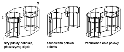

Bryły 3D i powierzchnie można modyfikować przez rozcinanie lub dzielenie istniejących obiektów.
W przypadku użycia polecenia PŁAT do podzielenia bryły 3D lub powierzchni należy określić płaszczyznę przekroju lub wybrać powierzchnię.
Można zachować jedną lub obie połowy rozciętego obiektu.
Przecięte obiekty zachowują właściwości warstwy i koloru oryginalnych obiektów, wynikowe obiekty bryły lub powierzchni nie zachowują jednak historii obiektów oryginalnych.
