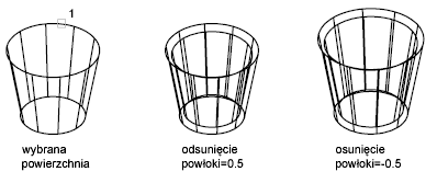

Bryłę 3D można przekształcić w pustą ścianę lub powłokę.
Podczas przekształcania obiektu bryłowego w powłokę nowe powierzchnie są tworzone poprzez odsuwanie istniejących powierzchni do środka lub na zewnątrz względem ich pierwotnych położeń.
Podczas odsuwania ciąg stycznych powierzchni jest traktowany jako pojedyncza powierzchnia.
