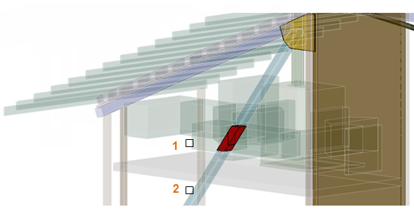

Identyfikuje miejsca, w których bryły lub powierzchnie 3D przecinają się lub nakładają.
Polecenie PRZENIKANIE umożliwia sprawdzenie przenikania w zbiorze obiektów typu powierzchnia lub bryła 3D. Sprawdzanie przenikania tworzy tymczasową bryłę lub powierzchnię i podświetla miejsca, gdzie modele się przenikają. Można porównać dwa zestawy obiektów lub sprawdzić wszystkie bryły i powierzchnie 3D w pliku rysunku. W poniższym przykładzie wybranie kanału (1) w pierwszym zestawie obiektów i belki (2) w drugim zestawie obiektów ujawnia przenikanie.
Podczas operacji sprawdzania przenikania okno dialogowe Sprawdzanie przenikania umożliwia przechodzenie między obiektami przenikania i ich powiększanie. Można również określić, czy usunąć tymczasowe obiekty tworzone podczas sprawdzania przenikania.
