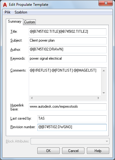

Edycja szablonu wypełnieniaPolecenie PROPULATE używa pliku szablonu do określenia wartości, które powinny zostać wstawione do pól Właściwości rysunku danego rysunku. Plik szablonu musi zostać poddany edycji przed użyciem go do określenia, które wartości i w którym miejscu mają zostać wprowadzone w oknie dialogowym Właściwości rysunku. Można utworzyć dowolną liczbę różnych szablonów, ale w danym czasie istnieje tylko jeden aktywny szablon. Domyślnym plikiem szablonu jest plik template.prp. Najprostszym sposobem edycji istniejącego szablonu lub utworzenia nowego szablonu jest użycie okna dialogowego Edit Propulate Template (Edycja szablonu wypełnienia).
| New... | Czyści wszystkie pola edycji w przygotowaniu na utworzenie nowego szablonu. Po naciśnięciu przycisku OK lub wybraniu jednej z opcji menu Zapisz wyświetla monit o podanie nowej nazwy pliku szablonu. |
| Open... | Otwiera istniejący plik szablonu. |
| Save | Zapisuje aktualnie edytowany plik szablonu. |
| Save As... | Zapisuje aktualnie edytowany plik szablonu z nową nazwą. |
| Insert Xref list | Wstawia polecenie @[XREFLIST] w bieżącym położeniu kursora. |
| Insert Font list | Wstawia polecenie @[FONTLIST] w bieżącym położeniu kursora. |
| Insert Image list | Wstawia polecenie @[IMAGELIST] w bieżącym położeniu kursora. |
| Insert Attribute | Wstawia wartość wybraną z listy Atrybuty bloku w bieżącym położeniu kursora. |
| Make active template | Ustawia aktualnie edytowany szablon jako szablon domyślny. Ta opcja jest niedostępna, gdy edytowany szablon jest już szablonem domyślnym lub nie został jeszcze zapisany z nazwą pliku. |
| Fill from Current Drawing | Czyści wszystkie pola edycji i wypełnia je istniejącymi wartościami właściwości rysunku z bieżącego rysunku. Opcja przydatna w przypadku zamiaru utworzenia szablonu na podstawie bieżącego rysunku. |
Aby edytować plik szablonu, wprowadź tekst lub jedną ze specjalnych opcji wstawiania w odpowiednim polu. Wprowadzenie na przykład ciągu Rewitalizacja śródmieścia w polu Temat spowoduje wstawienie ciągu Rewitalizacja śródmieścia w polu tematu okna dialogowego Właściwości rysunku w przypadku każdego rysunku przetwarzanego za pomocą tego szablonu. Oprócz takich ciągów literowych dostępne są cztery specjalne polecenia, których można użyć do wyodrębnienia informacje specyficznych dla rysunku i wstawienia tych danych w oknie dialogowym Właściwości rysunku.
