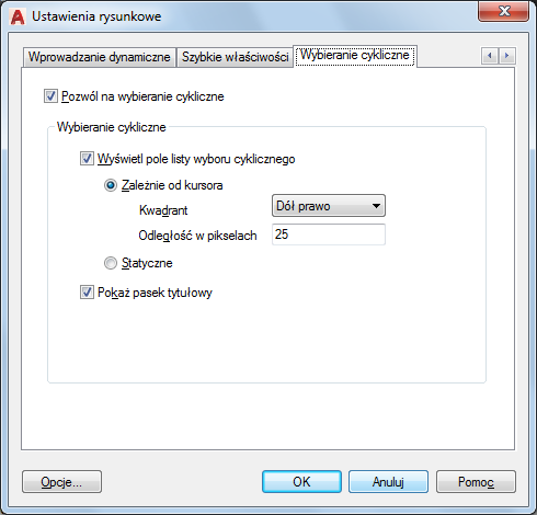

Zmienia ustawienia wyświetlania obiektów podczas wybierania cyklicznego dla obiektów nakładających się na siebie.
USTAWIENIARYS (polecenie)
Dzięki funkcji wybierania cyklicznego można wybierać obiekty, które się nakładają, naciskając klawisze Shift + spacja. Można określić, czy niebieska ikona kursora jest wyświetlana w celu wskazania obiektów nakładających się i skonfigurować ustawienia wyświetlania pola listy Wybór.
Aby filtrować na podstawie typu wyświetlanych podobiektów (wierzchołków, krawędzi lub powierzchni), należy użyć zmiennej systemowej SUBOBJSELECTIONMODE. (Niedostępne w programie AutoCAD LT).
Określa, czy funkcja wybierania cyklicznego jest włączona. (SELECTIONCYCLING, zmienna systemowa).
Wyświetla pole listy Wybór zawierające wszystkie nakładające się obiekty, które mogą być wybrane w bieżącym położeniu wskaźnika zbioru wskazań.
Umożliwia przesuwanie pola listy względem kursora.
Umożliwia określenie kwadrantu kursora, w którym ma być umiejscowione pole listy.
Umożliwia określenie odległości między kursorem a polem listy.
Pole listy nie będzie ulegać przemieszczeniu z kursorem i pozostanie w tym samym położeniu. Aby zmienić położenie pola listy, należy kliknąć i przeciągnąć.
Aby zapisać obszar ekranu, wyłącz pasek tytułowy pola listy Wybór.
