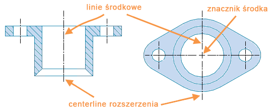

Aktualizacja tematu: uaktualnienie obrazów osi symetrii. Znaczniki środka i linie środkowe są używane jako odniesienia wymiarowania środków otworów i osie symetrii.
Znaczniki środka i linie środkowe są obiektami zespolonymi. W przypadku przesunięcia lub modyfikacji zespolonych obiektów znaczniki środka i osie symetrii są odpowiednio dostosowywane. To zespolenie znaczników środka i linii środkowych z obiektami można wyłączać i ponownie włączać.

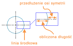

Można kontrolować wielkość znacznika środka oraz skalę i czcionkę przedłużeń linii środkowej. Można również wyłączyć przedłużenie linii środkowej.
Aby utworzyć zespoloną linię środkową, należy wybrać dwa segmenty linii.
