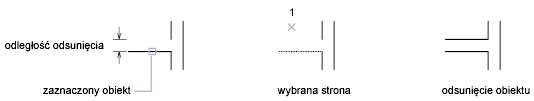

Tworzy koncentryczne okręgi, linie równoległe i krzywe równoległe.
Można przesunąć obiekt na określoną odległość lub poprzez punkt. Przesunięte obiekty można uciąć lub wydłużyć, co stanowi efektywną metodę tworzenia rysunków zawierających wiele równoległych linii i krzywych.
Polecenie ODSUŃ może być powtarzane. Aby zakończyć polecenie, należy nacisnąć klawisz Enter.
Wyświetlane są następujące monity.
Tworzy obiekt w określonej odległości od istniejącego obiektu.
Kończy działanie polecenia ODSUŃ.
Włącza tryb odsunięcia wielokrotnego, w którym operacja odsunięcia powtarzana jest o bieżącą odległość odsunięcia.
Cofa poprzednie odsunięcie.
Tworzy obiekt przechodzący przez podany punkt.
Wymazuje obiekt źródłowy po odsunięciu go.
Określa, czy odsuwane obiekty tworzone są na bieżącej warstwie czy na warstwie obiektu źródłowego.
