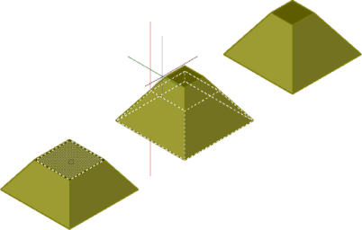

W połączeniu z odciśniętymi ścianami można utworzyć złożone kształty z użyciem operacji odciskania lub wyciągania tworzących wyciągnięcia i karby. Obiekt przedstawiony poniżej został utworzony przy użyciu operacji naciskania i ciągnięcia na odciśniętym ostrosłupie

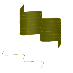

Wybranie otwartego obiektu, np. linii, splajnu lub łuku, powoduje utworzenie powierzchni.
