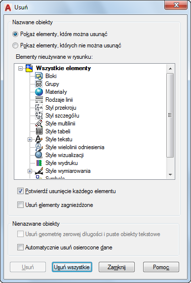

Usuwa z rysunku nieużywane elementy, takie jak warstwy czy definicje bloków. Wyświetla elementy, które mogą być usunięte.
USUŃ (polecenie) Wyszukiwanie
Wyświetlane są następujące opcje.
Wyświetla w widoku drzewa wszystkie nazwane obiekty na bieżącym rysunku, które można usunąć.
Wyświetla listę nazwanych obiektów, które nie są używane na bieżącym rysunku i mogą być usunięte.
Można zobaczyć listę elementów dowolnego typu, klikając znak plus lub przez dwukrotnie klikając typ obiektu. Elementy usuwa się przez wybór pozycji do usunięcia.
Opcja Usuń elementy zagnieżdżone usuwa pozycje tylko po wybraniu jednej z poniższych opcji:
Wyświetla w widoku drzewa wszystkie nazwane obiekty na bieżącym rysunku, których nie można usunąć.
Wyświetla listę nazwanych obiektów, które nie mogą być usunięte z rysunku.
Większość tych obiektów jest w danej chwili używana na rysunku lub jest domyślnym elementem, który nie może być usunięty.
Po zaznaczeniu poszczególnych nazwanych obiektów wyświetlane są informacje, dlaczego danego elementu nie można usunąć.
Wyświetla okno dialogowe Potwierdź usunięcie podczas usuwania elementu.
Usuwa wszystkie niewykorzystywane nazwane obiekty z rysunku, nawet jeżeli są one wykorzystywane lub skojarzone z innymi niewykorzystywanymi nazwanymi obiektami.
Zostaje wyświetlone okno dialogowe Potwierdź usunięcie, w którym można anulować lub potwierdzić usunięcie.
Wyświetla informację precyzującą, dlaczego nie można usunąć zaznaczonego elementu.
Umożliwia usunięcie geometrii o zerowej długości (linii, łuków, polilinii itd.) w obiektach innych niż bloki. Umożliwia również usunięcie tekstu i tekstu wielowierszowego zawierającego wyłącznie spacje (bez tekstu) w obiektach innych niż bloki.
Wykonuje skanowanie rysunku i usuwa nieaktualne dane stylów linii DGN podczas otwierania okna dialogowego Usuń.
Usuwa wybrane elementy.
Usuwa wszystkie nieużywane elementy.
