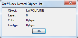

Wyświetla typ, nazwę bloku, nazwę warstwy, kolor i rodzaj linii obiektu zagnieżdżonego w bloku lub odnośniku zewnętrznym.
Polecenie: XLIST
Select nested xref or block object to list: Użyj metody wyboru obiektów
Wybierz obiekt jako zagnieżdżony plik bloku lub odnośnika zewnętrznego, aby wyświetlić właściwości: nazwa obiektu i bloku, warstwa, kolor oraz rodzaj linii.
Wskaźnik zbioru wskazań określa instalację jako wybrany obiekt:
Wybranie obiektu powoduje otwarcie okna dialogowego Lista zagnieżdżonego obiektu odnośnika zewnętrznego/bloku z wyświetlonymi informacjami o właściwościach:
