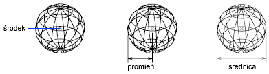

Tworzy sferę 3D.
Można utworzyć sferę, określając punkt środkowy oraz promień. Można sterować gładkością brył, takich jak
Wyświetlane są następujące monity.
Określa punkt centralny sfery.
Po określeniu punktu centralnego sfera jest umieszczona w taki sposób, aby jej środkowa oś była równoległa do osi Z bieżącego lokalnego układu współrzędnych (układ LUW). Linie równoleżników są równoległe do płaszczyznyXY.
Definiuje promień sfery.
Określa średnicę sfery.
Definiuje obwód sfery przez określenie trzech dowolnych punktów w przestrzeni 3D. Trzy określone punkty także definiują płaszczyznę obwodu.
Definiuje obwód sfery przez określenie dwóch dowolnych punktów w przestrzeni 3D. Płaszczyzna obwodu jest zdefiniowana przez wartość Z pierwszego punktu.
Definiuje sferę za pomocą promienia stycznego do dwóch obiektów. Określone punkty styczności są rzutowane na bieżący układ LUW.
