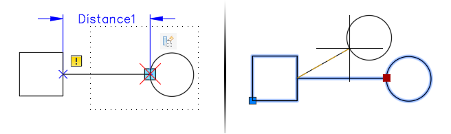

Operacje rozciągania biegunowego powodują obracanie, przesuwanie i rozciąganie obiektów o określony kąt i na określoną odległość.
Operację rozciągania biegunowego można zastosować wyłącznie do parametru biegunowego. Po zastosowaniu tej operacji wybrane obiekty są rozciągane, podobnie jak w przypadku operacji rozciągania. Jednakże operacja rozciągania biegunowego dodatkowo umożliwia rozciągnięcie obiektów pod dowolnym kątem.
