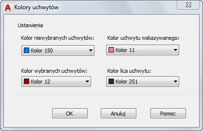

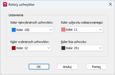

Umożliwia ustawienie właściwości koloru uchwytu.
OPCJE (polecenie) Wyszukiwanie :
Wyświetlane są następujące opcje.
Umożliwia sterowanie ustawieniami kolorów uchwytu.
Steruje kolorem uchwytów, które nie są wybrane.
(GRIPCOLOR — zmienna systemowa)
Steruje kolorem wybranych uchwytów.
(GRIPHOT — zmienna systemowa)
Steruje kolorem wypełnienia niewybranych uchwytów, gdy kursor zatrzyma się nad nimi.
(GRIPHOVER — zmienna systemowa)
Umożliwia określenie koloru lica uchwytu.
(GRIPCONTOUR — zmienna systemowa)
